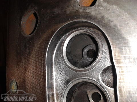

-> bigskoda: Není... a stejně nevím jak bych jí na slovensko dopravoval... já jen že eR hlava je trochu větší vzácnost než 105ková... 105kovou mám i novou 1

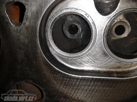

a je ta 105 hlava upravena na gufera?

-> bigskoda: Není, ale eRkovou hlavu ti klidně za 105kovou vyměním 4

aka hlava je zamenna zo 105tkovou?
mal by som po ruke komplet hlavu zo skody 110r , je zamenna?

zdravim , dneska som zacal ocistovat hlavu zo skody 105 L r.v.1986 a natrafil som na malu prasklinu. Podotykam , ten motor stale jazdil , len sa vymenil za favorit 4 . Mozem s tym dalej jazdit alebo mam rozmyslat nad inou hlavou? Ten motor si chcem nechat len na emisnu , koli legalnosti , a chcel som tu hlavu dat na upravu gufier.
