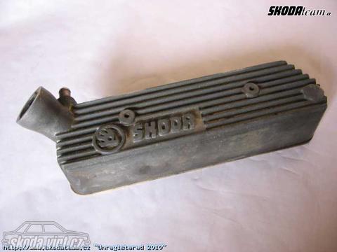

-> Michal3119: Já měl korek přilepenej chemoprénem na víko a poté nasazený na hlavu. Sundaval jsem to několikrát a v jednom místě to teda lehce prosakovalo, ale to bylo zřejmě zkřiveným víkem. Jinak ok.

-> stepan: pravdu má Dušan ;).

-> Michal3119: Jestli nemá drážku na těsnění, tak bych tam těsnění nedával a jenom přilepil silikonem.

dobre diky moc za radu,

-> Michal3119: osobne bych silikonem napred radoby prilepil k tomu viku puvodni korkovy nebo gumovy tesneni aby to drzelo a pak to po nejake dobe pridelal k hlave.

tohle je ono

-> Michal3119: jeste jsi neuvedl co to je za viko. Je to nejakej odlitek hliniku ? Je to srovnany ?

tak odmastil jsem to pokazde.

nebo to zkus nejdřív odmastit

skus kvalitnejsi cierny RTV ten je lepsie odolny oleju nez cerveny

-> Michal3119: jestli tam mas Favoritacky viko tak to tam nepasuje

mam to klasicke hlinikove je na nem napsano skoda

Ja se zeptam nevim jake mas ale neni tam dostatek materialu aby se do toho vyfrezovala ta drazka?

Mam problem, na motoru skoda 120 mam hlinikove viko ventilu. Uz 2krat jsem menil to tesneni mezi vikem a hlavou. mam to nalepeno na ten cerveny silikon ale porad mi mezi tim unika olej. Ono to viko nema to co ma viko plechovy ze tam zapadne to tesneni. prosim o radu dekuji.
