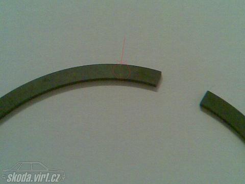

-> matomajernik: mas naopak top bocne veko

-> matomajernik: 2 čierny prvý chrom som skladal origo Kolbenschmidt sadu podľa ich návodu

matomajernik
šipkou hore a do ktorej drážky?

-> matomajernik: tak hold šípkou hore

matomajernik
nie. majú rovnakú hrubku

matomajernik
nie su rovnako hrubé

-> matomajernik: a nie sú rozdielne hrúbky?

matomajernik
foto šipka ukazuje na jedinu značku na kružkoch

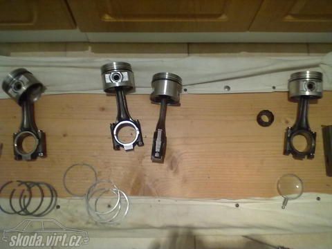

dával som ti odkaz na dielenskú príručku , tesniace krúžky majú značku top na zámku - taká bodka tou idú hore , stieracie krúžky najprv pružinka a potom tie plechové otočené tak aby pod zámkami nebola žiadna mazacia diera , a všetky krúžky pootočené o 120st

matomajernik
Zdravim Vás potrebujem poradiť mám českú sadu kružky, piesty , čapy, vložky a potrebujem poradiť ohľadom krúžkov stieracie som nasadil ale tie ostatné sú 4strieborné a 4 čierne na čiernych je asi dva cm od zámku šípka smerujúca k piestu. Ktorý kde a ako ide? Dakujem
