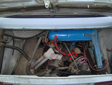

Jozka 05.01.12 14:38:26 napsal:
→ Marecek-16: Jistota je nechat změřit mazací tlak, nebo
alespoň sundat kryt a mrknout na vahadla, zda se tam rozstřikuje.. Ale začal
bych tou hadicí mezi ventildeklem a pisklou vzduch filtru dle →
palinator: ..
Jsem zažil průsak (spíš průtok) i u motoru po GO, musel jsem se (u MB)
pokorně vrátit k systému odvzušnění přes nohu větráku..myslím že až sundá ten kryt tak přes ten mazut vahadla ani nenajde
palinator: ..

Radši sundej i víko ventilů a skoukni aby to hrdlo do hadice bylo taky průchozí. Prostě to musí bejt průchozí z motoru až do toho modrýho tělesa vzduchovýho filtru. Jakej je tam olej teda? 15w 40 nebo 10w 40 nebo něco jinýho? Vyměň tu měrku a čidlo tlaku oleje to stojí pár korun...

-> Marecek-16: Jistota je nechat změřit mazací tlak, nebo alespoň sundat kryt a mrknout na vahadla, zda se tam rozstřikuje.. Ale začal bych tou hadicí mezi ventildeklem a pisklou vzduch filtru dle -> palinator: ..
Jsem zažil průsak (spíš průtok) i u motoru po GO, musel jsem se (u MB) pokorně vrátit k systému odvzušnění přes nohu větráku..

-> Marecek-16:
Už jsem ti psal, ta hadice z hrdla ventilovýho víka.
