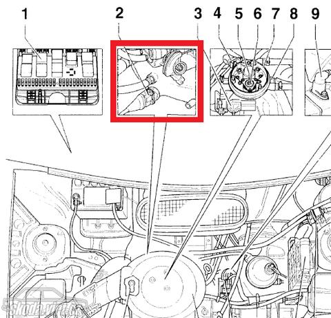

krtik
já se sem opět vetřu s čidlem teploty vody pro ŘJ
Na Felči mi to dělalo taky něco obdobného. Někdy nechtěla nastartovat, při šlapání na plyn chytla, někdy chytla, jak dkyby bylo vše v pořádku. Po startu někdy kolísali otáčky nahoru dolu. Za běhu otáčky spíš rostly a někdy nechtěly klesnout (celkem nepříjemné za jízdy...ale to udělala jen jendou myslim za jízdy). Bádali jsme co by to mohlo být, nakonec jsme zajeli na diagnostiku do Škodovky a tam pán přímo věděl, že to bude asi to čidlo. Diagnostikou si to ověřil, dal mi jiné a hotovson, od té doby šlape, jak hodinky
Je to čidlo G 62, přidělané zezadu na sání
(na obrázku obrázek č. 2)
