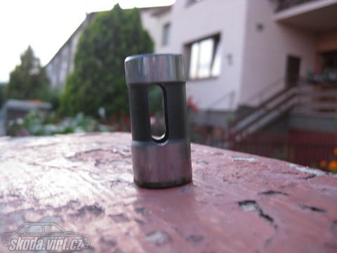

Ultim
-> venca-fako: Neco takoveho?
Podle me uplne staci udelat jenom diru skrz tak v pulce vysky.

-> Ultim: jasny no ja myslel stim ubíráním kliky to že to nekdo dává fabku do bloku z facka tam se musi opracovat aby se tam vešla.Já schranuju co nejvíc pro me nových informací ke stavbě novyho motoru pro ten muj pekac.Hlavne mě zajímá nejvíc upravy bloku jako zlepšení mazání pak sem cetl i o zkracovani zdvihatek a osoustruzeni drazky do nich pro lepsi mazani.de mi o to z toho vymltátit co nevíc.proto se rozhoduju a ptám co je lepsi pouzit i s ohledem na životnost
nekdo říká treba : nedávej T písty to pak nemá zadny vedení a pude to dřív dopr... ale zatim to vidim teda na fabii možná v i vtom bloku z favorita
