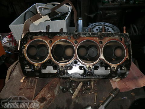

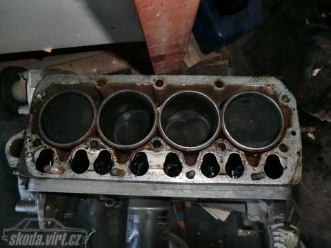

-> Milan 136: Tak pokud se ten papir pouziva na viko termostatu,pod termostat a pod vodni pumpu, tak na te hlave vydrzi taky. Tlak vody tam neni o nic mensi.

-> Sejki: když jsme u těsnění, tak Milan Lodr(jeho 120S je tady) měl pod hlavou zelenej papír
dva na sobě, jeden prej nevyšel a měděný podložky na vložkách

-> Ultim: tak o tom zapichu jsem uz taky slysel, ale ja bych tam stejne udelal vybrani a dal medeny krouzky....

Ultim
To musej byt ty valce srovnany snad na 0,01mm,aby to pekne utesnilo.
By me zajimalo, jak se daji takhle srovnat vlozky?
Kdysi jsem se ptal,ze bych si nechal zabrousit vlozky na brusce do roviny, ale bylo me receno, ze nelze,ze se vlozka v samotnem bloku "kyve"...

Bororo
Jednou jsem takový motor zkoušel v autě,a pak si ho kopil kamarád .Podle prodávajícího upravaval motor někdo z Mladé B.Sníží se blok,a na vložkach se udělá zápich /osrá hrana/.Pří dotažení hlavy se vložka svojí ostrou hranou zapíchne do hlevy a utěsní spalovací prostor.Vodní prostory mají těsnění.Motor,který jsem zkoušel měl také vrtání 77 a prodávající s ním prý neměl žádné problémy.Motor měl závodní úpravu výkon tak 100 koní.Stejné řěšení má kamarád na BMW 2002 sotěžní auto konce šedesátých let.Nikdy jsem to neviděl rozebraný,ani kamarád zatím neměl důvod to rozložit, myslím motor Škoda.

-> vhml: No, utáhlý to bylo hodně moc a hlava podle mě slízlá tak o metr. Hlava byla přitáhlá 10-kou imbusem.

Hodne stesti az tohle budes skladat zpatky :-D :-d :-D
Pouziva se to pro vysoky komprese

osminohej
Nevíte někdo co je toto za úpravu? Jaký má význam?
Vložky jsou přesazené, na nich položená hlava a těsnění jen po obvodu hlavy. Vrtání je cca. 77mm.
Písty zezhora ploché.
