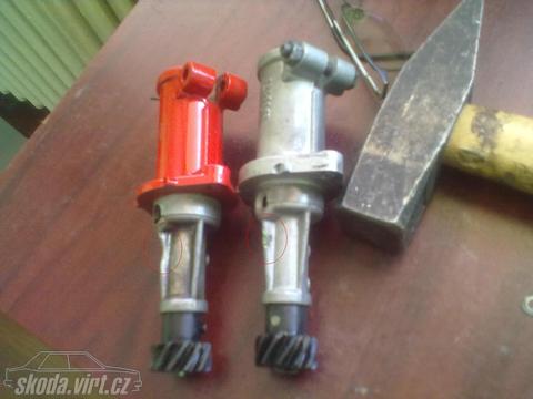

-> Peter/favo: Tak v tom případě tam máš myš, rozvoďák je na druhej straně. 4
Ty se divíš, že máš oba ohoblovaný a když ti tu říkáme, že tam byl blbě, tak tvrdíš, že byl správně. Potom nechápu založení tématu, když to všechno víš...

-> Peter/favo: mal si zle otoceny ten kominok, ten srob co drzi hore rozdelovac ma byt smerok k altiku

natočený bol správne

ak je aj vytahana ako starej baby cecky 3 tak sa necuduj

myslel som že to môže robiť tá reťaz lebo dosť ju počuť ako rachoce ,zrelá na výmenu ale že by to robilo takúto šarapatu?

retaz vacky zeby odierala ? mal si ho aj zle na toceny podlamna ,tymi dvomi vystupkami by mal ist von od motora

Páni mám tu jednu možno raritu a to takú že po demontáži komínku rozdelovača som zbadal že tam niečo v motore drelo o ten komínok čo vidno aj na fotke. Dal som tam nový komínok a iba po jednom naštartovaní som ho vybral a na novom to tak isto začalo drieť.Ide o favorit 94 BMM čo to môže spôsobovať ??
