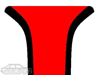

-> m8rinek: nas nezaujma mnozstvo ale kriticka rychlost bocneho prudenia , ktore narusa kvazi laminarne prudenie pri vysokych rychlostiach.........to sa deje na ostrej hrane a preto hlavy mazane vymysleli radius........niektore motorkove karbiky ho maju integrovany

-> Gemini: nejde spíš o množství nasátýho vzduchu, než o otáčky?

radius je tam kvoli tomu aby na hrane vstupu nevznikali turbulencie, ktore zmensia funkcny priemer nasavania.......samozrejm
e toto sa deje az od urcitej rychlosti prudenia......asi od 7000 - 8000 rpm

-> Olgoj Chorchoj: Filtr bych klidně začal až s koncem trumpetky a délku filtru bych pak zvolil aspoň 5cm, pokud je filtr "všudeprůchozí"
. Jako že nemá plechový čelo. Pokud je zavřenej z čela plechem, dal bych cca 10cm. Kdysi mi bylo řečeno, že ta vzdálenost by měla být asi (resp. aspoň) dvojnásobek trumpetky.

..dutina" filtru dle me muze zacinat az s koncem trumpety. Je treba jen nepodcenit delku filtru, kdy by mezi trumpetou a koncem filtru mela být vzdálenost alespon prumeru ( nebo polomeru? ) trumpety.

Nebot mi asi neni dostatecne znama funkce trumpetek (krom efektu "prodlouzeni" sani), neumim odpovedet, kteraze oblast trumpetek je dulezita: jinymi slovy - je dulezita jen cervena zona a bila muze byt libovolna (napr ze vubec nemusi koukat do sani - tzn. filtr bude az na konci trumpetek) anebo je dulezita a do filtru zasahovat ma? Je aspon pochopitelne, na co se ptam? Dik
