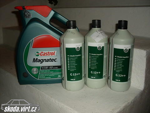

-> Milan 136: to je pravda , ale G12 klasika mala 5 rokov , img.skoda-virt.cz/forum_u
pload/.../7_1_34195__2009-
10-17_18-55-26_5.jpg ale pozerám že tam už mám plus plus a sú to už dva roky od výmeny , to ale letí , olej som nedávno menil a už má 3tis km

-> Milan 136: když už tak s octem :-) ale srat se s tim nebudu, dam G11 a šmitec. funguje to tak jako tak

-> suri: G12++ snad nemá předepsanou životnost

-> Tommyk: to prepláchneš dvakrát vodou a hotovo , toto máš len na tri roky g12 na päť i keď toľko to auto mať asi nebudeš , ja asi jo tak som tam dal g12

-> Tommyk: stačí vypláchnout vodou

-> suri: budu davat G11 ptže tam už je.. a bylo. musel bych to celý pročistit..

-> Tommyk: 6L má každá felicia cca , tri x G12++ tri destilky

OT: nevíte někdo kolik litrů chladící kapaliny je v okruhu u AEE? Já to zapomněl.. díky
