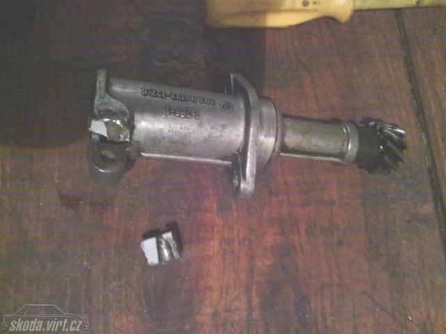

Som spat. Vybral som to celé aj s kominkom a opravoval som to. čep pri ozubenom kolesi je uplne pohode bez vole. Malu volu to malo v tom spoji excentru, opravil ako pisal Bukaj. Po tomto bol komplet rozdelovac (vyndaní) bez vole.
Nasadil, nastavil a naštartoval, kontrola po 5min ukázala že sa skoro nič nezmenilo8 volu to ma len o niečo menšiu, prakticky som tam kde som bol.
Dokonca je tam druhy kominok pretože povodny pri nastavovaní rozdelovaca som ulomil kusok z neho10 .
Nemože to byt ta hriadel zla do ktoreho ide kominok? alebo niečo tam. Rozvody jednoznačne musim vymenit, čo som pozeral cez dieru pre rozdelovac tak su pekne volné.
zvětšit rozdelovac - obrázek od xerox422 vložen 21.02.2014 21:16:29

první vůle je mezi oskou rozdělovače a excentrem - je tam čep a když se zapomíná mazat rozdělovač, tak se rychle vyžvechtá, popřípadě i vyrezne. vyměnit čep není složité, ovšem bývá opotřebený i excentr a oko v osce rozdělovače. Mně se osvědčila provizorní levná "oprava" - lehce rozklepat vyndaný čep do oválného průřezu pro vymezení vůlí...2
Druhá podstatná vůle je ve spojení excentru rozdělovače s protikusem v komínku - opět používám kladívko a rozklepnu "packy" excentru rozdělovače, tím je lehce rozšířím a vůle je pryč (nepřehnat to, jinak rozdělovač nenasadíš do komínku).
A třetí vůle je ve spojení osky komínku rozdělovače s ozubeným kolem náhonu - opět čep, tentokráte zanýtovaný - zde doporučuji výměnu čepu, nejlépe však celého komínku. Vůle mezi ozubenými koly náhonu komínku z vačkového hřídele nebývá nějak velká, většinou není třeba se jí zabývat4
Berte to s rezervou, je to popis osvědčených metod "na koleně" ve stylu "a mám to zadarmo"1
EDIT: Nezanedbávat prevenci (mazat, mazat, mazat a čistit) ... ;-)
upraveno 1x, naposled 20.02.2014 22:13:13

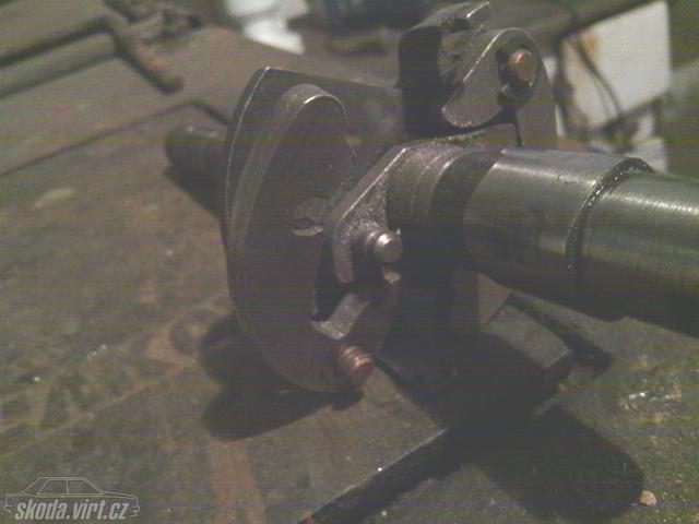

zvětšit rozdelovac - obrázek od xerox422 vložen 18.02.2014 22:49:44
22:47:57
18.02.2014
xerox422
Chcel by som opravit moj povodný kontaktný rozdelovac ktorý sa začal rozpadat, opravoval to už niekto? Problem: kocka v závaží je fuč, asi medenny kolík čo drži zavažie je tiež KO.
Chcem ho len do rezervy, inak bol dobrý.

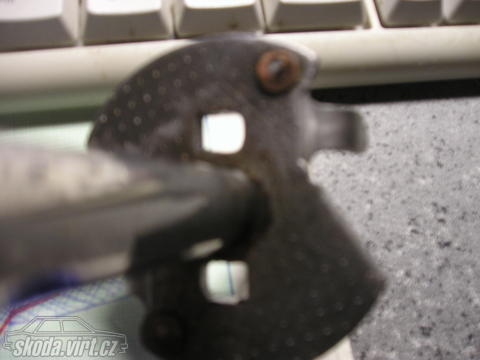

Petr Urban
-> steyr: Přesně jak říká Molso. Nejlíp koupit celou tuto desku i s osou jako náhradní díl z rozdělovače 880, kde jsou ty okénka menší.
20:08:45

-> steyr: tieto okienka v základovej doske potrebuješ zmenšiť

tak dneska som zacal troska skumat rozdelovac.. troska mi neni jasne kam sa dava ten doraz na znizenie regulacie ? ma niekto fotku ? budem vdacny
