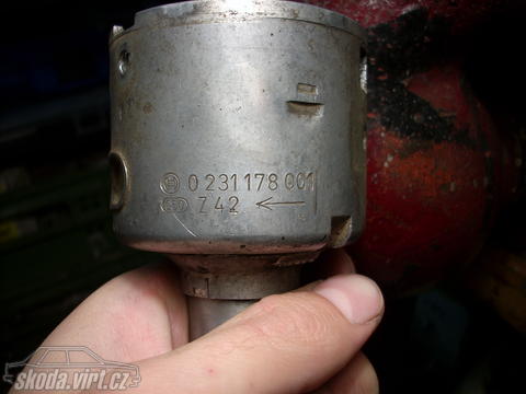

Otázka je jestli je to rozdělovač z okruhovky nebo rallye a dále jestli se vněm už někdo vrtal? 001 již nejde sehnat vůbec a náhrada je 009, která má ovšem jen jednu pružinku na odstředivé regulaci a používáse na Broucích. Nikdo není schopen říci, kolik otáček vydrží. Celý kit nebo set rozdělovač ,cívka ,kabely se prodává za 150 dolarů v USA. Bezkontak stojí více, nebo stránky broukservis.cz tam je vše . Dobrou radu by ti mohl dát Zdeňek Turner z Dobrušky ten má origo 130RS a motor má doma pod ponkem. Já osobně se bezkontaktu nevzdám.

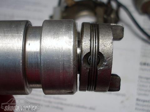

Ten rozdelovac co mas v ruce byl primo pouzivan na Skode 130rs a u vyrobce je veden jako - original VW High Performance Applications. Zkousel jsi ho pouzit tak jak je nebo ha mas zatim jen takhle holy? Vule by tam pochopitelne byt nemela.

První věc co mi není jasná, zda má být takto velká axiální vůle v ose viz. foto. Mohu ji vymezit tak jako by to byl Pal rozdělovač nebo tam snad ta vůle má být cca 1-1,5mm ?

Zakládám téma kde bych rád abychom věcně řešily jen otázky ohledně tohoto rozdělovače. Takže pokud můžete, dávejte fotky vašich bosh rozdělovačů, na jaké předstihy s nimi jezdíte a jaké máte jízdní zkušenosti, kde nejlépe sehnat náhradní díly typu kladívka, palec, kondík, víko, jaký typ cívky k němu používáte, případně jaké hodnoty předstihu váš daný typ má. V neposlední řadě z jakého typu automobilu se tyto rozdělovače dají použít i ve škodovce. Snad by hodnoty a informace mohly posloužit nejen mě, chápu že někdo nebude chtít své znalosti a jeho know how psát zrovna tady, o to víc si takových zkušeností budu vážit a doufám že nejenom já. PROSÍM BEZ DOHADÚ KOLEM JEHO CENY a VYUŽITELNOSTI. Nerad bych aby se téma přejmenovalo nebo poslalo do témat typu hádky. Já mám nyní v ruce teno model viz. foto, víte nekdo parametry a to kde byl používám ?
