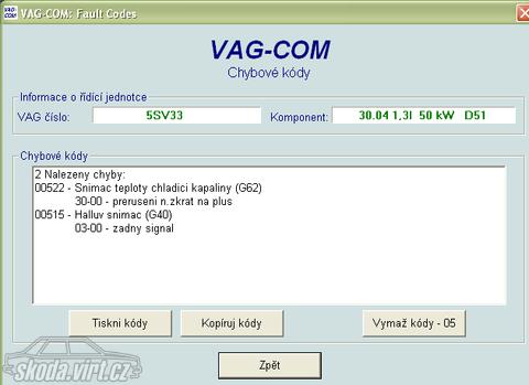

-> Jarda: Markop 10.11.11 10:49:54 napsal:
→ Jarda: Hele, že tys vyměnil čidlo pro teploměr, co? Ty
nevíš, že čidlo teploty chl. kapaliny pro ECU je vzadu na sacím
potrubí?toto ma ani nenapadlo ked si pisal ze si cidlo vymenil
tak kazdopadne uz vies kde je chyba
16:23:31

Jarda - zrušená registrace
-> Markop: tak si predstav, to mi nebudes verit...
cidlo jsem vymontoval z vraku, co mi stoji pred barakem a zjistil jsem, ze jej nemam kam namontovat, uz kdysi jsem chtel dat fotku, co mi to visi za dvojdratek s conectorem...
ted si napred rikam, aha to cidlo bude odpojene, tak ho jen pripojim a koukam na sacim je jen nalitek, neni tam pro cidlo udelana dira a zavit
takze to auto cidlo nikdy nemelo
co ted s tim... saci se mi sundavat nechce :/ jeste nikdy dole nebylo, auto je to zelene MTX, co mam v id... najeto ma 93tis. km
zajimave je i to, ze na motoru je 135B a jednotka tam je 50kW, je fakt, ze jede hoodne dobre a nevim, co s tim v metalexu udelali, ale ze to nechali bez cidla

Markop
-> Jarda: Na všech fáčkách BMM jsou oddělený, na prvních feldách taky. Teprve někdy v 96, teď nevím přesně, se začalo na termostat montovat dvojité, čtyřpinové.

Markop
-> Jarda: Hele, že tys vyměnil čidlo pro teploměr, co? Ty nevíš, že čidlo teploty chl. kapaliny pro ECU je vzadu na sacím potrubí?

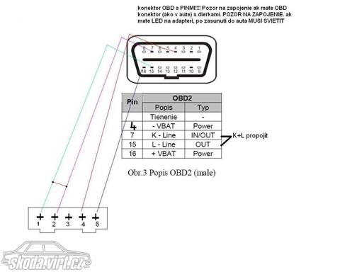

-> castrol: kostra je OK
to K a L ma byt opravdu propojene?
jaky na to pouzivate VAG? je mozne, ze BMM felda r.96 by to mela jine? - treba zrovna cidlo teploty ma 4 vodicove a tady je jen jeden kablik jako u karbecu jen pro budik
tady je ta chyba cela...
00522 020A 2312 Snímač teploty chladicí kapaliny -
- přerušení/zkrat na plus/zkrat na kostru/
nesmyslný signál
napada me, aby nebyla chyba na pristrojovce v budiku... ale stejne porad nechapu, proc mi to pise, ze nelze synchronizovat, kdyz bezi motor :(
nesmyslný signál

-> castrol: na motoru? proverim... myslim, ze kostrici pasek dole nemam (mezi napravnici a motorem), ale, ze tam je napojena primo od baterky - jena na motor a druha na kastli

-> castrol: zkousel... ale je i divne to, ze se mi nepropoji pri behu motoru, u feldy bmm r.96 chodil bez problemu, ale tam uz je prave zasuvka obd-II , jinac s tim bezne delam feldu a fabii mpi, octavku 1.9TDi a VW polo 1.1 taky nejaky jednobod
udal jsem si redukci na BMM favorit (je to v motorovem prostoru), ale pri chodu motoru mi to pise nelze synchronizovat , kdyz motor zhasnu a necham zapnutej klicek, tak prectu pouze pamet zavad – pise mi to haluv snimac (to je normalni, kdyz nebezi motor, to pise kazdy jednobod a potom cidlo teploty, to zkusim zitra vymenit… (motor ma nekdy studeny strasne nizky a nepravidelny volnobeh, ale zase vacka tam neni zrovna seriova a zere to 10l/100km, takze na tom by se to cidlo podilet mohlo
u te redukce jsem K a L propojil, ta zasuvka v aute ma jen + – a jeden dalsi kablik pro diagnostiku
z pinu na obrazku mam v aute pouze 2,4,5
VAG mam IRH 304
tak jsem dnes cidlo vymenil a chyba je tam stale, vymazu a za chvilku naskoci zas :/… budik prestim ukazoval vyssi teplotu
VAG mam IRH 304
