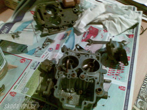

15:05:19
04.11.2011
Pepe_Ke
rozoberáme5

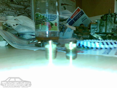

15:04:50
04.11.2011
Pepe_Ke
novy a stary, kvalita foto nič moc (rozdiel medzi nimi je, že novy je trošku vyšší a guľôčka sa neda len tak lahko stlačiť1
