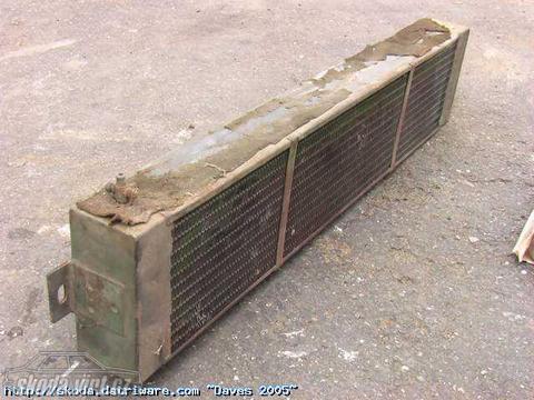

Tak čas pokročil, chladič na 130Rs se vyrábět nebude, naopak bych potřeboval rozměry pro chladič před čelo, pro první 110R A2, co se vkládal do vyřezaného nárazníku. Foto dodám...snad :).

78 x 25 x 7,5 vonkajšie rozmery
zvětšit Rozměry a materiál chladiče Rs - obrázek od Lukky_sk vložen 07.11.2011 10:18:21

-> jerrom: já to nenašel v zástavbě chlazení dle RS, ale ještě pohledám

-> m8rinek: Nemá to Daves na webu? Ale asi jen psal, že ho měřil v deníku...

Materiál určitě Cu, já mam ala RS chladič dělaný v Kvintu v Martinicích můžu oměřit ale nevim jestli je rozměrově úplně stejný

Nechal bych si vyrobit chladič ala RS, nemáte někdo oměřenou dobovku? Jaké byly použity materiály?
