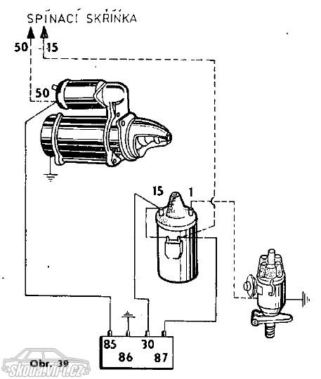

-> Fávo forever: jazdím už druhu sezonu bez odporu a nemám žiadny problém kladivko vydržalo 12 000 km za tuto sezonu a je uplne v pohode

-> Fávo forever: Cívka s předřadným rezistorem je na nižší napětí, pokud bys jí zapojil bez rezistoru, přetěžovala by se nadměrným proudem.

-> MOLSO: ale takhle dojde k postupnému pálení kladívka ne? proto tam ten odpor je

-> Fávo forever: predradny odpor zapajat nemusis zapiojis to rovnako ako FA cievku

Fávo forever
Zbylo mi hrozně dílů a ze stavby Fa motoru a tak jsem si řekl, že poskládám ještě jeden Fa motor s 280/280 vačicí a zkusím na to prdnout 110R rozdělovač. Co vím, tak je k tomu potřeba i cívka s předřadným motorem ze š120.. ALE! Jak zapojit dráty k cívce a od ní?(který je tažený odkum kam?)
Našel by se někdo, kdo by mi poradil?
