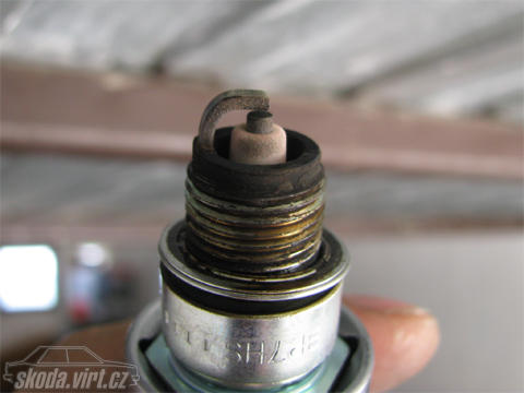

-> minno: presne su ciste , nezahdzane tak neni ocom, brisky som vytiahol po necelých 15 tis, a NGK tam budu urcite o kus dlhsie

-> minno: hmm mam tu predsebou vcera vytiahnute sviecky co su na fotkacha takisto vzdy na jednej polovici je izolator menej opaleny ( menej nanosov), predpokladm ze to bude prave polohou v hlave

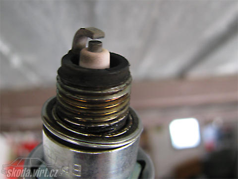

-> peti: tak podľa tohto vzorkovníka sú ozaj OK
Hej BP7HS, ale predým som mal BP6HS a boli tušim rovnaké stavom.
Nevieš prečo sa mi to vyfarbuje len na jednej polovici?

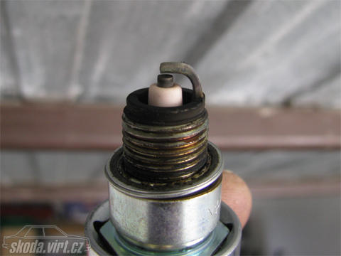

-> peti: len mi je divné prečo mám tie izolátory zfarbené vždy len na jednej polovici.

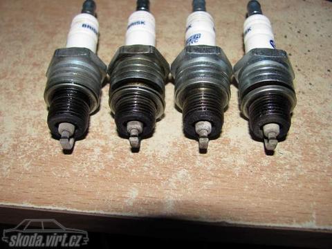

Tie Mirove sú podľa mňa zas až moc nejako do červena opálené, teda podľa toho "vzorkovníka" možného stavu sviečok, akoby nemali správnu tepelnosť.

peti
-> minno: to je dobre, ja mam LS ku so 130 SEDRoma tiez nemam moc ine sviecky, ale napr MiroJ na rovnkom motore s LEKRom ma sviecky ukazkovo tehlove, zo SEDrom mal podobne
foto sviecok po +-15 tis

A z druhej strany je izolátor biely - čistý.

pootočíme sviečku, tu už vidno že izolátor je zfarbený len z jednej polovice.

Stále si nie som celkom istý stavom mojich sviečok (resp. bohatosťou zmesi), tak sa radšej spýtam.
Stav elektród asi OK, ale čo izolátor? Je normálne, že izolátor sa zfarbuje na všetkých sviečkach mierne do hneda len na jeho jednej polovici (zrejme tá polovica, ktorá smeruje smerom k piestu)?
Z tejto strany je izolátor zfarbený (je to podľa farby chudobné, alebo OK?).

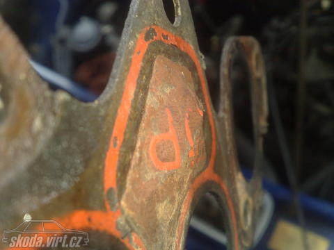

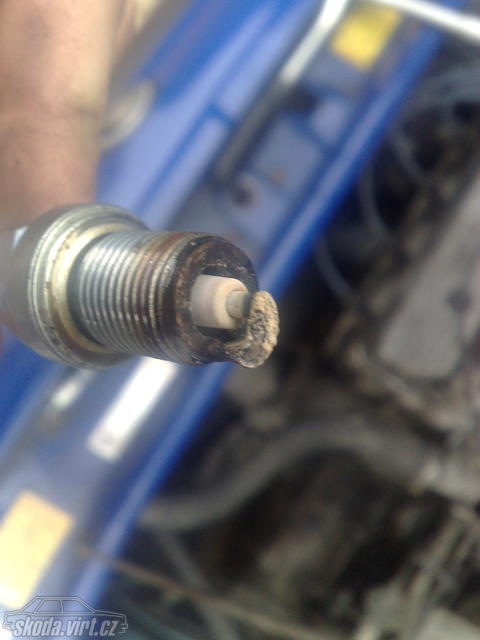

Tak už jsem na to přišel a opravil.. Za všechny problémy mohlo těsnění mezi výfukovýma/sacíma svodama a hlavou. Tama si to přisávalo falešný vzduch a vydávalo to divné cvakání. Dneska jsem to vyměnil a motor vrní jak kotě. A na všechno jsem přišel včera večer,když jsem náhodou zabloudil do tohoto tématu,kdy měl Syny úplně ten stejný problém na Seatu :-P
skoda-virt.cz/cz/.../1206 24-motor-1-8-66kw?gotopost =2...
Já su tak rááád
Já su tak rááád

-> Markop: no a to najeli 3000 km.. Takže co nejrychlejc na diagnostiku,jo?? Svíčky mám ty,co na to patří.. Teda podle pana z obchodu.. Ale je to chudé.a to cvakání nevím,ale mrknu na ventily..

-> dakar.cz: Ty svíčky dostali pořádně na prdel, tohle jsem naposledy viděl u jednoho páprdy co je tam prý měl přes 50000km, než se mu u jedné rozsypala elektroda a od se teprve potom, na tři válce, uráčil přijet do servisu že mu "to blbě táhne" :-)
Necvakaj ti ventily?

-> Urbi: je to chudé,to je mi jasné.teď sem se díval na svíčky,co sem tam včera dal a sou chudé..ten cvakavý zvuk,těžko to popsat.ale detonace to nejsou..takové cvakání jak šicí stroj.. Ale třeba je to u favorita normální. Jen nevím,co s tou směsí.. To jedině na diagnostiku,ne?

využiju tématu,zdovolením. Včera jsem měnil na favoritu svíčky. A takhle vypadaly ty staré. Poslední dobou ten motor má takový cvakavý zvuk,ale jen když jede v záteži. Výměna svíček nepomohla.Nevíte někdo čím by to mohlo byt? Je to favorit 135 BMM 40 kw..
