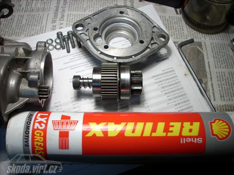

Už je mám venku ... 6003z a 6203z ale z znamená jednostranně kryté plechem, jenže je to kryté oboustranně, což by mělo být 2z, tak nevím jestli to ti poláci v tom značení trochu neserou... Jinak skf by byla určitě nej., tady to jednostranně kryté, což si myslím že tam nemá co dělat : zbozi.arkov.cz/i/45094-62
03-z-lozisko-kulickove-jed
norade-jednostranne-kryte-
plechem-skf.html
a oboustranně kryté,které sem vyndal ale má jiné označení od Poláků, zde skf : zbozi.arkov.cz/i/44951-62
03-2z-lozisko-kulickove-je
dnorade-oboustranne-kryte-
plechem-skf.html
A proč přimazávat ? Tak ty kryté už jsou dobře namazné z výroby a když se ten krycí plech budu snažit vyndat, tak ho akorád poškodím či ne ?
A když jsem zkoušel startér točit rozebraný bez redukktoru, tak byl hlučný docela dost sám o sobě, takže asi budou špatná i ložiska motoru, pokud je tam taky Poland, tak nevím jestli i to rozebírat a dá se nějak dobře vyměnit ?

74-reduktor a jedine skf / fag c3 krytované a primazať kvalitným tukom , voľnobežku trochou oleja a je ticho

-> Urbi: mam pocit ze 6002 a 608 (ale neviem kde si ten pocit overit)
-> Jarda: tie loziska sa prave ozyvaju pri dobehu starteru, oni su namahane celkom dost kedze skoro vzdy idu na studeno.

-> darklord: ve starteru musi vydrzet nekonecne dlouho jakakoliv loziska, pokud teda nezareznou - rez je podle me nejvetsi likvidator lozisek, vem si kolik nabeha napr. oproti altiku... me stve to pisknuti nakonci startovani

Tak to bdue ten problém, mě se zdáli nějaký divný, dnes jsem ne něj zafoukal kompresor aby se roztočili do otáček a řvali hezky, takže bude výměna, víš jaký typ(dobře sehnatelné?) a jak to šlo dolů ? Co teda dat za vazelínu na to ozubení ?

-> minno: no tak som si vypytal ci nevie... nechcelo sa mi to hladat v Brne ked uz som bol tam. Kazdopadne az to zacne hucat na fofrmanovi tak ich tiez vymenim a bude do smrti pokoj pokial sa nevyseka volnobezka.

-> darklord: ja som ich vymenil asi hodinu po tom ako som kupil komplet volnobezku, kedze som nekupoval novy starter a ta stara uz nebola OK. Hned v obchode v Kromerizi som sa divil ze tam davaju poliakov, ale baba hovorila ze musia holt drzat cenu na nejakej urovni, ale hned mi odporucila obchod kde som kupil normalne loziska a hadam 40tkm co som s nim nabehal bol pokoj. Momentalne starter caka v garazi kym pride jeho chvila.

-> darklord: aha, ok. ty si tie ložiska menil po akej dobe? Môj štartér má rok, zatiaľ no problém, ani hlukový.

-> minno: raz za sto rokov vycistit a kedze vycistis aj vazelinu tak primazat. ale neviem co chlapci riesia, ked im to huci tak tie polske loziska sli srat a treba tam dat kvalitne. Ono holt ked tam v magnetone davaju v originali poliakov co prd vydrzia...

a to tam treba akože primazávať?
či len pri čistení, kontrole dať novú mazelínu?

-> Urbi: ja tam dal Mogul LV2-3 a mam to taky hodne hlucne... a nekdy dokonce pri startovani zapiska, ale pastorek i venec jsou OK, tak nevim

-> Urbi: ja som použil castrol LMX a nemam problém

Čím mažete přev. soukolí startéru ? Stačí mauzivo co je na obrázku Shel Retinax LX2? nebo na ozubení jsou nějaké jiná maziva. Tento startér je docela hlučnější a nevím jak zdiagnostikovat jestli je to ozubením nebo už vůlí v ložiskách, která chodí teda hodně na volno.
