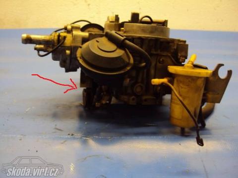

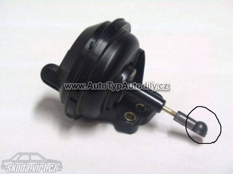

-> MiroJ: Díky. Za fotku se omlouvám, lepší jsem nevygůglil. Jinak se pevně posaď - úplně normálně to kape z konce táhla toho ovladače*. Táhlo je přitom suché, takže se domnívám, že asi netěsní něco u té klapky a benzín vzlíná po nějakém mechanismu.
_______________
* Na fotce je v kroužku místo, kde se vytváří kapka benzinu - samozřejmě na zkompletovaném karburátoru.

-> Shackall: chcelo by to este blizsi zaber miesta odkial to kape, lebo z tohoto ovladaca to kapat hadam nemoze, je to ovladane podtlakom a dufam ze ti cez podtlakovu hadicku benal do toho ovladaca nepriteka.
Iba, ze by ta sipka ukazovala na osku druhej klapky, vtedy by tiekol benal cez netesnost osky.

-> Capricorn: Díky - Andrt onu součástku nazývá "ovladačem škrtící klapky druhého stupně" a je to toto: www.autotypautodily.cz/cz
-detail-183869-podtlakovy-
regulator-ovladac-karburat
oru-skoda-favorit-0000071.
html.
Místo, kde benzín kape, je na fotce - také jsem to nepochopil
