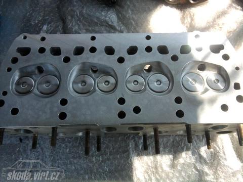

-> vhml: Ono hlavne kdyz uz delat spalovaky,tak jedine tak,ze vsechny stejne a stejne kvalitne. Coz se lip pise ale hur dela. Takze bych je jen prelestil do zrcadlova jak je na te fotce z ME, zahladil vsechny hrany na R2 a hotovo.

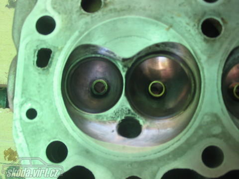

-> vhml: Tohle jsem fotil jeste na skole. Byl to motor klasika 1,3 z nejakeho vrcharskeho auta. Voditka ven, kanal udelat tak,aby mel konstatni prurez (popr. se smerem k ventilu mirne zvetsoval) a voditka co se tam pak daly, byly do kuzelu.

To jsou spalovaky...to podstatne se deje uvnitr kanalu, ale to vyfotit dost dobre nelze.
12:50:09
18.10.2011
18.10.2011
TTomas

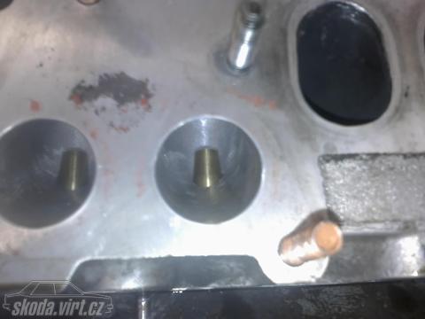

tady fabrika ale litina 8k
12:36:55
18.10.2011
18.10.2011
-> TTomas: u toho ME vidim znatelne vybrousenou stenu kolem SV.

Tohle narodni formule
12:33:30
18.10.2011
18.10.2011
TTomas
-> vhml: Tohle je ME
