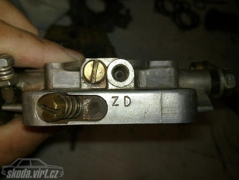

-> ferrari: Tak asi to bude podtlak....podle mě to tedy bude příčina chcípání, poněvadž mám rozdělovač bez regulace, takže to přisávalo.....teda pokud to ten podtlak skutečně je :) ............na fotce díra se závitem

Dierka so závitom by mohla byť na podtlak do rozdeľovača, však daj fotku...

-> ferrari: dík za odpověď, dneska jsem ho celej znova rozhodil, a vyčistil....u příruby na sání je vedle u šroubku na volnoběh dírka se závitem....našel jsem doma jeden SEDR a má ji tam taky....patří tam něco? Jo a ta kulička má být pod injektorem? Na žádnou jsem nenarazil....díky za rady :)
