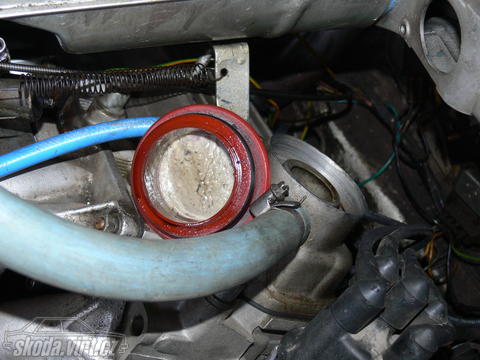

20:56:08
17.10.2011
-> Čmoud:
zvětšit rychly dotaz - obrázek od Nwkt vložen 17.10.2011 20:56:08
20:55:18
17.10.2011
-> Čmoud:
zvětšit rychly dotaz - obrázek od Nwkt vložen 17.10.2011 20:55:18
20:54:42
17.10.2011
-> Čmoud:
zvětšit rychly dotaz - obrázek od Nwkt vložen 17.10.2011 20:54:42

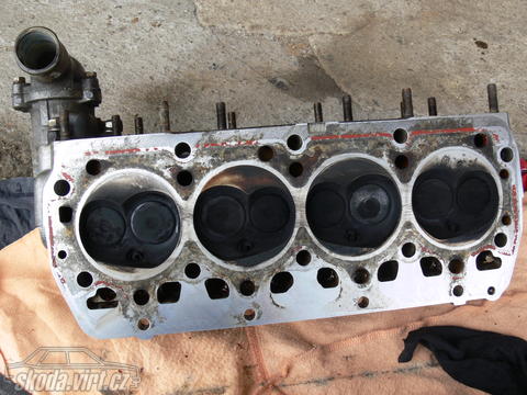

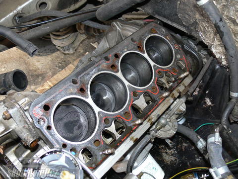

-> castrol: Mě taky neubudalo a hlava vyžraná
-> Čmoud: Sundej hlavu a uvidíš
