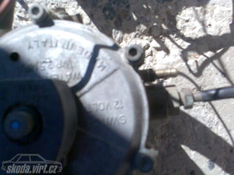

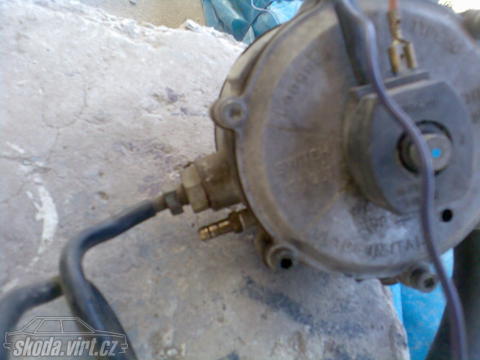

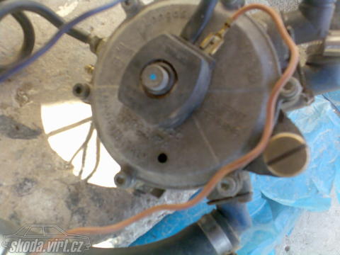

-> FERI: Ta hadička vede do malé podtlakové komory s membránou. Pokud je v ní podtlak, pouští pracovní ventil do rozprašovače nad škrtící klapku motoru takové množství plynu, které je potřeba pro volnoběh. Pokud jí tam nedáš, nebude fungovat volnoběh na LPG.

ahoj.prosim poradi my niekto čo je za ten maly vyvod...? a načo to vlastne služi? bolo vedene do nasavacieho potrubia..na splynovač je napisané LONGAS.made in ITALY____dakujem..
