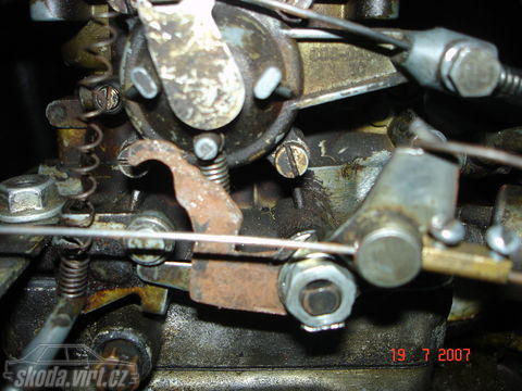

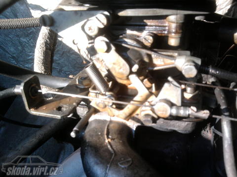

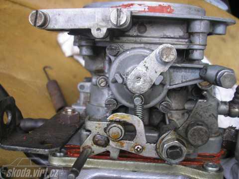

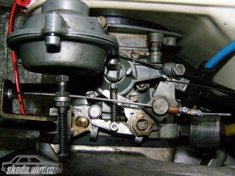

-> LUKÁŠ PD: podivej se na karburator ze strany te podtlakove komory(to ufo:-) ) co ovlada 2.klapku. Zacni klapkou na prvnim stupni jakoby pridavat plyn. Uvidis jak takova packa na te osicce prvni klapky odblokovava klapku druhe komory, kterou nasledne podtlak(pri jizde) otevre.
Jedine co musis udelat je, ze s te pacicky co odblokovava tu druhou klapku, udelas vidlicku(navarenim plechu nebo male kulatinky vhodneho tvaru na tu packu) - tak budes ovladat druhou klapku nucene, mechanicky.
