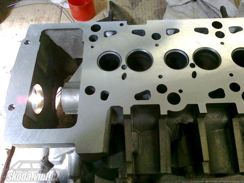

A sem na tejto fotke trochu lepše vidno že to výfukové sedlo, ktoré bolo dávané nové, je dosť široké :(
21:21:12
11.10.2011
11.10.2011
takto nejako vyzerajú tie sedlá po zabrúsení, ono sa to takto zhora nezdá, ale plná šírka toho sedla je tak 2-3 mm. Bude to OK?

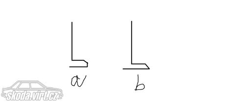

-> minno: ale existuje pár múdrych ludí čo ich na brúske prebehne na spôsob b a to vydrží tak dve jazdy , sedlo sa frézuje na tri časti a tá stredná časť má tak 1-2 mm, ak je pekná šedá nie je čo riešiť
18:45:57
09.10.2011
09.10.2011
-> suri: a)
vsak ventily su nove, inac ani nemozu vyzerat :)

-> minno: nikto sa s tým neserie a prebehne to na brúske a sedlá zafrezuje , tri krát klepne kladivom a dovidenia , ja som sa nabrúsil hlavy dosť a bolo to proste krásne šedé rovnomerné ale benzín proste vždy po pár sekundách presiakne

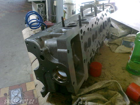

Mám novú 120 hlavu. Ventily sú nové. Sedlá výfukových ventilov sú tam nalisované nové - tvrdé na bezolovo.
Zabrusovanie ventilov už robil chlapík, ktorý upravoval hlavu. Ten sa s tým ale podľa všetkého moc nehral, pre istotu som to teda skontroloval.
Po zasvietení do spaľovákov cez niektoré ventily bolo v kanálikoch vidieť presvitať trochu svetlo. Test naliatím technického benzínu do kanálikov preukazál, že niektoré ventily dobre netesnia.
Ventily som preto ešte raz pekne postupne poctivo všetky pozabrusoval. Test svetlom je už negatívny, svetlo nikde nepreniká, ventily už na oko pekne dosadajú.
Otázka ale znie, koľko mám naliať benzínu do kanálikov pri testovaní a do akého štádia sa až snažiť ešte ventily zabrusovať aby tá tesnosť bola dostačujúca? Totiž čo som si tak všimol, tak do výfukových kanálov dokážem pri hlave položenej vodorovne na stole, naliať bez toho aby sa mi benzín z kanálov vylieval, len úplne malé množstvo benzínu, hladina benzínu nad ventilmi je nízka a výfukové ventily mi pri takomto teste už všetky tesnia. Do sacích kanálov dokážem ale naliať pri hlave položenej vodorovne na stole, podstatne väčšie množstvo benzínu a keď to takto testujem tak cez tie sacie ventily mi ešte stále trošku ten benzín preslzuje. Už som to skúšal aj znova ešte trochu dobrúsiť, no keď je tam toho benzínu naliaté viac, stále mi to mierne slzí. Keď dám benzínu menej, tak to neslzí, alebo slzí menej.
Je to OK, alebo ešte to mám viac pozabrusovať, aby to tesnilo dokonale aj pri väčšom množstve benzínu v kanáloch?
