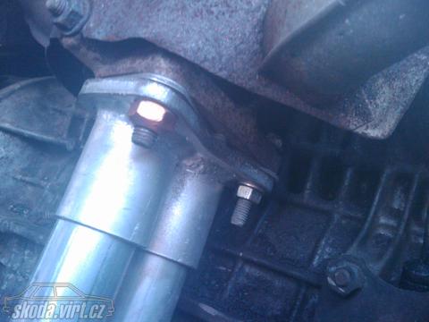

dragon_cb_cz
Tak vyreseno, ten "steft" M8 nebyl steft ale sroub, nejaky koumak ty svody vzal skrz, jak je videt na fotce (spodni sroub)
