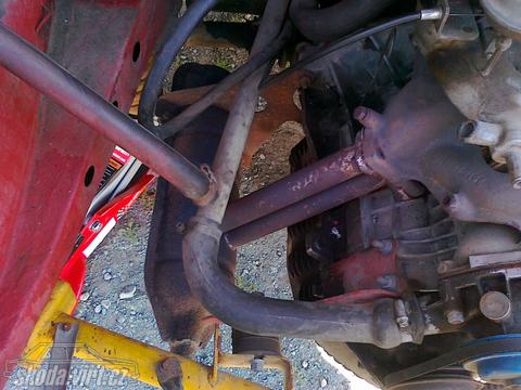

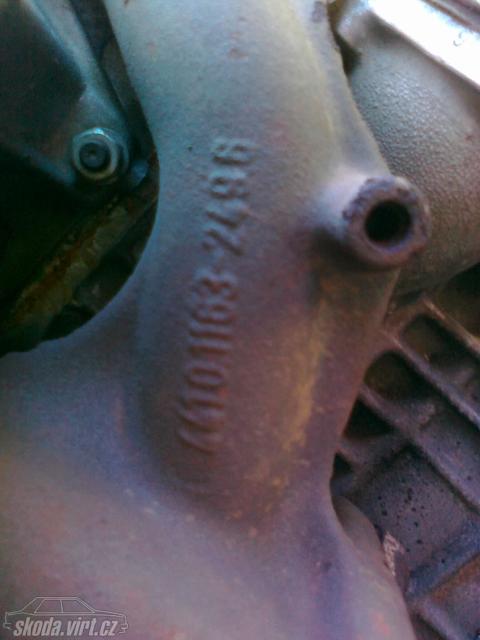

k čomu je ten vystupok so šrubou na zvodoch na fotke...myslim tu čo je akoby zarovno s trubkami vyfuku...

-> MOLSO: ach ty detailista...je to koncepcne takmer to iste..skor by bola otazka aku prirubu ma na tom priecnom vyfuku co tam chce dat

-> waldo: a to ze je tak akosi natocene o 90° a smeruje sikmo preč nevadí však ?

-> mararoad: a je v tom problém?...výfukové z favorita je to isté čo 742.135/136 len má inú prírubu pre výfuk

-> mararoad: ano
-> Rooney: ved na fotke ma vyfukove 742.136 ...
takze to bude bez problemu

Poloha motorů se nemění, je jiné jen výfukové potrubí.
Takže musíš sehnat výfukové, ze š 742/135-6, nebo ten výfuk upravit na to favoriťácké

Zdravím, potřeboval bych vědět, zda má motor ve Škodě 120 stejnou polohu - náklon, jako když je tam namontovaný motor Favorit - ve Škodě 120. Jde mi o to, že bych rád namontoval na orig. výfukové svody příčný výfuk a nevím, jestli mi bude pasovat bez úpravy... Je totiž z jednoho dílu...!
