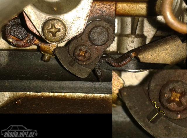

Petr Urban
-> Tomaso435: ty vole ... to je paráda. Čtivo je na to doma, ale šup rychle dám dotaz na virt :D
Jako pokaždé co se ptáš, můžeš se zeptat u zdroje... když ty karb. dělám denně a mám ti ho dělat.
Je to pro délku nástřiku akc. pumpy. Když se to po letech vyhodí, dá se posunutím o jeden zub vlastně vymezit to letité vychození - dotyk.

-> Tomaso435 02.01.17 19:19:46: To si vytiahol z rybníka?
Manuál k LEKRu uvádza presný návod na nastavenie množstva vstreku akceleračnou pumpičkou - pozri na to. T.j. ak si správne spomínam, nešteľuje sa to podľa toho či je to 135, 136, 136, ale šteľuje sa to v rámci tolerancie vstreku, opotrebenia tej ovládacej vačky a podobne.
Ja som to nastavil na max. a funguje to, tak neriešim
(motor 136 s 265 vačkou a kp 10,2:1), ale fungovalo to rovnako dobre, aj keď to bolo nastavené na menej.

na 136 to mám tam jako je červená lajna

pánové dámy, fávo karb 135 vs 136 vs 136X- tuší někdo jak má bejt správně na kterej motor nastavený ovládání membránky? na 2 karbech je to jinde - jakoby dřív a na dalších je to jakoby později. soudím že jde o 135 a 136 karbce, může tomu bejt tak?

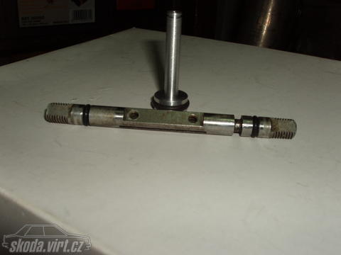

dají, tak jsem to udělal u svojeho aktuálního karburátoru - BSka ... mám tam kroužky 4/8 na hřídelce a paráda. zkoušel jsem dělat i píst akcelerační pumpičky s o kroužkem, ale nebylo to ono...
jinak někdy na zatuhlou osku, zvlášť, když je karburátor od pohledu dosti špinavej, pomůže ho namočit s tělesem po klapky do technickýho lihu, benzínu nebo nějakýho jinýho odmašťovadla a nechat chvilku působit, pokusit se zahejbat a repete...

-> Markop:
No... pod pojmem repas si nutně nemusím představovat úpravu osiček. Našel jsem karbec kterému chodí obě osky volně bez velkých vůlí a stačilo jen vyměnit skoro všechno ostatní a seje to.

-> Markop:
Na rozhýbávání osiček jsem se radši vysral a sehnal jinej, schopnej karbec. Po 10 minutách práce to bylo stejně zatuhlý jako předtím. Jinak osky bych mazal molybdensulfidovou pastou, kterou benzin nerozpustí, ale je to drahý a osobně jsem se ani k demontáži klapek nedostal - nevydržel bit.

-> Markop: neboj :) ten pilník bol už bez zubov :), oska v tom nebehá. mam doma 105tkový karburátor a ide to tak isto ako v ňom.

-> Kurier Grobar: Hmm, nenapadlo mě že se do toho pustíš pilníkem. Měls tu osičku jenom očistit, namazat wédéčkem a rozhýbat.
