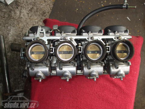

Mám podobný motor a v tom 140 trysku.Ale ihla má priemer tuším 3,25.Pri menšom priemere ihly asi 180.Može sa stať že ti to pojde najlepšie bez trysky.Na keihine som mal ihlu 2,75 a išlo to najlepšie bez trysky a to ešte bola zmes ešte stále chudobná.

jestli to stačí nebo zjistíš až ten motor oživýš

skoda ls 120
chcem sa spytat niekoho kto sa vyzna!!!!!! robim zavodny motor fabia 1.4 300/300 vacka vysoka kompresia a podobne... do skodovky!! a mam 4 motorkove karburatory keihin 40mm a mam v nom hlavne trisky 122 budu staciti ci treba vecie trysky???? lebo ked som ju vysroboval tak v nej je diera 2 mm je to dobre?????????
