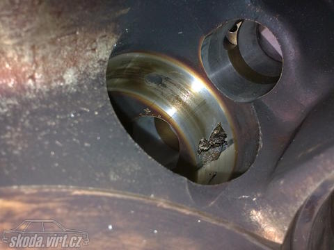

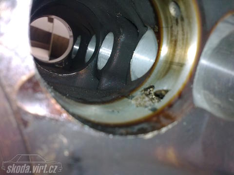

vadný blok

maras
vačka byla lehce oskákaná, ložisko jsem neměřil, od focení najeto 15 tis předtim 104tis a zatim to žije :D

-> Ultim: Vzduchová bublina, vytvořená při vysokotlakém lití...

Ultim
Jen tak teoreticky: Blok se odleva do formy s jadrem. Takze ten kaz je bud spatne jadro, nebo vzduchova kapsa,ktera se tam drzela?
Zajima me to spis z profesniho hlediska.
Funkcne to asi nebude mit velky vliv, kdyz sila od pruzin reps. od zdvihatek pusobi spise na druhou stranu.

-> Tom.t - malej ale vychcanej překupníček 14.09.11 20:02:13: Proč by se tím chlubil?
-> maras 14.09.11 16:38:28: Ty jo, tak Ty to máš pořádně... Ložisko vačky je OK? Ono se tam asi v podstatě jen nahromadí olej a de fakto to ničemu nevadí k čemuž se došlo i v té diskuzi

-> maras: tím se chlubíš nebo o co tu jde?

maras

maras
nedávno jsem tady narazil na člena co řešil kaz v odlitku bloku, nedá mi to a musim se pochlubit v čem si lebedí má čačice
