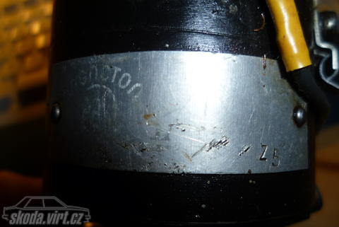

Fávo forever
Nakonec jsem to vyřešil tak, že jsem našel ještě jednen eR rozdělovač s nezničeným štítkem a ten jsem si zrepasoval..
Jinak mám tu teda 3 kusy eR rozdělovačů a je na nich varažené R4, R6 a Z5
-> Jozka:
Ten s tím R2 by měl být taky eR www.skoda110r.cz/gallery. php?aid=108&am...-
-> Jozka:

Což o to, 110R má odstředivou regulaci 11°.. Mám taky takový no name rozdělovač, který by měl být 204.380, na štítku zbylo pouze "R2", ale na desce jsem nic nenašel..

jerrom
Když bys ho rozebral, tak vevnitř jak je regulace, tak na ní je myslím vyražený úhel a eRko má ??° (teď z hlavy nevím a nestíhám to hledat). Takže podle toho bys to měl poznat.

Fávo forever
Z 5

Fávo forever
Pánové potřeboval bych pomoci s identifikací dvou rozdělovačů z eRka.
Že mají mít číslo 443.213.-204.380 vím,ale problém je to, že na štítku již není nic, jen vyražené R4 na jednom a Z5na druhém v pravo dole...
Jak tedy poznat, že jsou to opravdu eR rozdělovače?
