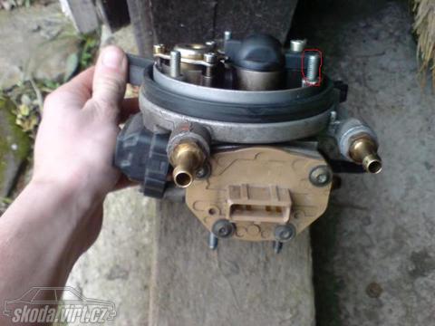

-> VAN3R: ja som odvrtaval a podarilo sa nic nedojebkat

alpin
-> VAN3R: normálna 6 štift , sa to dá len treba opatrne

VAN3R
-> castrol: len fígel je vtom,že to odvrtanie tiež nieje jednoduché,lebo ten kolík je hliník a má malý priemer...

-> VAN3R: odvrtat a vytiahnut je jednoduchsie ako hladat pouzitelne bmm

VAN3R
Alebo je ešte aj druhá metoda ako to spraviť,a to tak že vymeniť hornú časť vstrekovacej jednotky za inú hornú časť vstrek.jednotky so všetkými troma kolíkmi so závitmi.....

stepan
-> VAN3R: Vzít matku nebo kus pásoviny s dírou a přivařit, pak to vyšroubuješ.

alpin
-> VAN3R: odvrtaj

VAN3R
Poprosil by som niekoho aby mi napísal návod ako vybrať ten utrhnutý (štift),jeden mechanik mi vravel,že sa to tak volá......Klieštami to neviem chytiť lebo nevyčnieva ani kúsok s toho....poradte

VAN3R
dobre...možno ak budem mať čas tak to urobím tak ,že to čo ostalo dnuka tak to vyberem a vyberem aj tú skrutku a nahradím celé dlhou skrutkou aby ten box vzduchového filtra pritiahlo....

jok3r
nedelej stim nic, ja mam taky jeden utrzenej jeste od minulyho majitele a vsechno v pohode

VAN3R
Čaute....Dneska som pozeral vzduchový filter na felicii 1.3 BMM a keď som všetko skladal naspäť tak som jednu skrutku alebo to niečo so závitom odtrhol.....to odtrhnuté je označené v červenom krúžku...čo sa stým dá robiť?ako to vymením?Obrázok som použil z iného serveru.....poradte čo stým..dakujem
