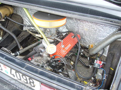

Vylepšenie motoru z m. 105,120ls,130,f136
Takže už si smelo jazdím na motore 742.136. No je tam karburátor škoda 120 ( sedr ) a preto sa pýtam či pri použití karburátora 136 by to bolo o poznanie lepšie v akcelerácií, Predavajúci povedal že na karburatore 120 by to malo žrať menej benzínu. Motor ide i tak pekne 0-100km/h za cca 14.2 s. Ja len či sa mi oplatí znánať karburátor 136 prípadne pierburg.

-> mereksk: Kratšia prevodovka zo 120tky bude OK na jemne upravený motor130...ja by som to videl na vačku z Feldy 50kW BMM (ale prvé ročníky, aby mala vačku na pohon benz. pumpy), hlavu 105 na motor 130 a KP dostať niekde na 10:1 (úpravou hlavy). Jo, Cčkové vahadlá treba, jasné. Z toho sa dostaneš niekde do blízkosti 50kW a motor by mohol mať ostrejšiu charakteristiku.
Origo 130 motor som zažil na 4q 4,22 a poviem ti, žiadna sláva to nebola, nedalo sa to porovnať s mojim Favo motorm ===> sériový 130 motor treba poladiť.

Ako pise Molso ale dal by som hlavu dole o 0.6 mm a potom ak ti to nebude stacit sportovy filter a priecny vyfuk. Sory za pismo ale mam anglicky notebook nieje moj tak neviem kde su mekcene a dlzne.
-> mereksk: 120 LS motor vačku z erka C vahadla zlicovat kanaly zabrusit ventily nove rozvody a bude to živšie. 130ka s rovnakým stupňom úpravy bude už také malé delo
-> mereksk: keď ti nejde o výkon, ver tomu, že aj LS po GO vie ísť pekne a dá sa trošku poladiť, ak ti to netačí predaj to a šetri si na niečo, čo má už v základe pár čísel navyše..

-> mereksk 13.08.11 12:51:27: vacka 260, DDSR, ubrat o 1mm hlavu, C vahadla zlicovat kanaly a na bezne jazdenie staci ...
Druha vec, pokial chces upravovat nejaky stavajuci motor, musis pocitat s tym, ze bude mat vacsiu spotrebu po uprave ...
A je jednoduchsie prerazit cislo, nez upravovat blok z 120 na 130 ... nevravim ze sa to neda, ale ja by som do toho nesiel ...
