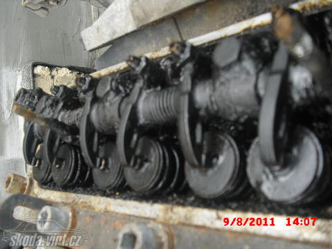

-> Milan 136: jednu valcovú pružinu má normálne 135ka každá , novšie majú kuželovky -> Lukáš Černý: áno existuje aj hlava zo 7mm ventilmi a valcovými pružinami , v 50kw prevedení dosť vzácna vec , montovalo sa to cca od 9/97 do 5/98 , mám to na aute , kamarát má auto predané skôr ako ja 7/98 ja mám 10/98 a on má kuželovky , ale to moje stálo niekde skladom lebo si to niekto objednal a nevzal

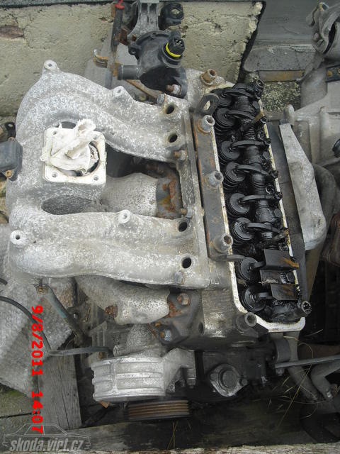

-> Lukáš Černý: je to jak řikáš, hlava 135 má rovný kanály a malý, takže úprava obnáší víc času.. ale pokud to máš jen na lepší serii tak stačí kanál 28mm a to už takovej rozdíl z těch malejch kanálů není, takže tam by to asi nebyl problém, okorát si uvědom to, že když si koupíš už hlavu 136M tak ta už ty kanály 28 má takže když za ní dáš litr tak to bude pořád mín, než platit praci někomu kdo bude ze 135M dělat větší kanály, který má 136 už v serii. Jak si to myslel s těma kanálama, že nejsou stejný ?? vždyt když se to dělá kulovou frézou tak to nemůže bejt nijak křivý a jiný zvětšování je blbost, jen kulovou frézou je to pořádně..

Aha, no ja mam prave tu hlavu ze 135M a hlavu 1,4Mpi .. Tak jestli se da neco z toho vyuzit :D .. Novou ( jinou ) hlavu se mi moc kupovat nechce kdyz tu jednu mam ( to je zase 1000kc v pr..li ) .. Takze hlava co je na fotce 135M ma stejny kanaly ( rovny ) jako 136M ale akorat jsou mensi ? No ja vim , jednou jsem to delal a uz to delat nechci zbytecne moc casu a stejnak ty kanaly nejsou stejny kord po cely delce , a kupovat k tomu jeste nejaky vybaveni se mi asi taky moc nevyplati. Nereknu kdybych ho vyuzil castejs a delal hlavu vicekrat . Proto bych to radeji dal nekomu schopnejsimu kterej v tom ma nejakou praxi a hlavne zkusenosti a vybaveni ;) ..

-> Milan 136: Nojo, studoval jsem to chvily a proste druhou pruzinu jsem tam nevidel at jsem tam koukal jak koliv .. Ta by sla normalne videt

-> Lukáš Černý: pěknej jetel. a jednu pružinu? já vidím normálně válcovou pružinu ventilovou. tam budou dvě. jedna je když je tam kuželová pružina. takže nesjpíš 8 ventily

Mam dotaz ohledne hlavy. Mam doma hlavu 135M . Ma jednu ventilovou pruzinu , a nema zadne barevne oznaceni . Jaky prumer ventilu ma 7 nebo 8 mm ?. Chci ji pro upravu , tak je asi jedno jaky ma kanaly , ty se budou tak i tak zvetsovat . Jiank jine rozdily v 135M a 136M hlave nejsou pokud myslim .. Kdyztak prikladam nejakou fotku, i kdyz na tom moc nejde videt , ale jen pro predstavu.. Tak diky
