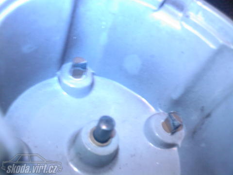

robinho130
sorry za kvalitu foto , toto ma na svedomí tiež palec ??? ten bol inak tiež fajnovo zhorený

COL
-> vhml:
Tam by mohl zas hrozit preskok na sousedni valec, zvlast, pokud bude rozsah regulace predstihu velkej. Jestli to opravdu nastane se od stolu neda rici... ale na rozdil od jiskry do protilehleho (muj problem) by to mozna mohlo vest k zapalovani ve valci, ktery se prave plni... Videl bych to spis jako riziko. Experimentoval bych s nim jedine snad tehdy, kdyz bych chtel mit opravdu veliky rozsah "podtlakove" rergulace.
