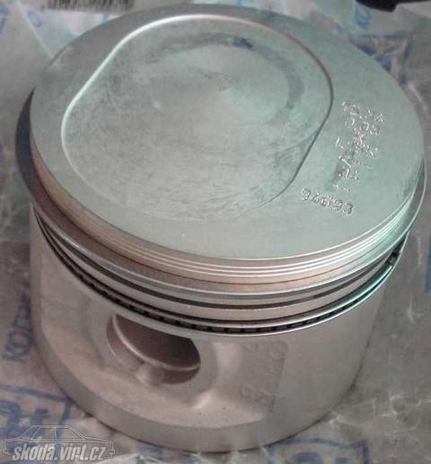

tak napríklad má 135 takéto piesty , 136 má rovné , vybrať sviečku a skúmať
