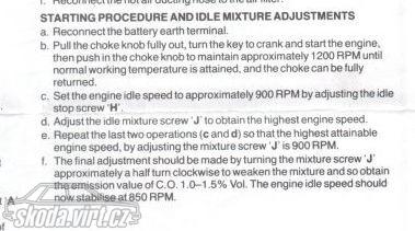

-> darklord: jo H je doraz klapky a J je bohatost
jestli se pamatuju dobře tak jsem šroub bohatosti měl na nějakých 2,5ot. a klapku jsem doladil podle otáčkoměru a volnoběh klapal krásně..

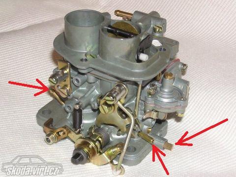

-> Pavel P..: jo akurat srob H a J budu asi z nejakej schemy, nie?

jinak taky jsem měl problem s volnoběhěm, ale kvůli tomu že jsem zapoměl dát pod karbec těsnění
máš na něm i vývod na tu menší hadičku z filtrboxu?

tohle je z návodu... mě teda to při brždění motorem nechcípalo... ale byl problem při nastryskování se to uchlastávalo kvůli většímu zdvihu akc. pumpičky, musel jsem čep páčky dát o jednu dirku vejš aby tolik nedávala.
