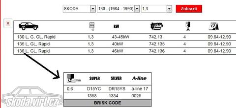

pozri volaky ekvivalent od NGK
Takže tie Brisk D14 môžem rovno vybrať a ísť kúpiť D15YC. hm ďalšia korunka naviac a zbytočne

S130 N14YC - kratky zavit- zelezna hlava - horsi odvod tepla - preto studensia sviecka
S136 D15YC - dlhsi zavit - aluminova hlava - lepsi odvod tepla - preto teplejsia sviecka oproti od D14YC .... ??? ale rad si precitam vase skusenosti...

sviecky obycajne ale v poho D15YC 0,65 mm vzdialenost elektrod
,alebo lepsie DR15YS

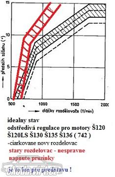

Ten graf je len pre predstavu, nie je z merania stoboskopom.

Este aj ja mam na teba poslednu otazku, podla toho spodneho grafu pri akych otackach motora a pri odpojenej podtlakovej regulacii zacina pracovat odstrediva regulacia (na dobrom rozdelovaci)? Odpoved vela napovie...inac diky.

Co se týče toho grafu - předpokládám, že ta červená křivka má znamenat skutečný naměřený hodnoty starýho rozdělovače. Pak se ale nesměle ptám - je na y-ose předstih naměřenej stroboskopem?

A zaroven vela veci s tym suvisi a meni, ked nie je dobra odstrediva regulacia t.j. ,ked nie su spravne napnute pruzinky odstredivej regulacie.
Zistujem,ze vela ludi ma s rozdelovacom problem ale chyby hladaju tam kde ich vlastne sposobuje rozdelovac.hmm
Napriklad aj v karburatore,svieckach alebo trha im to medzi 2000-3000 ot.
Potom je aj vacsia spotreba a horsia dynamika jazdy
Ako to zistime,ze je zla odstrediva regulacia?
1.stroboskopom
2. a, nastavime zakladny predstih (s120) na 7° - vysledok dobre starty ale horsie zrychlovanie(popripade trhanie)
b, nastavime zakladny predstih (s120) na 0° -vysledok zle starty ale lepsie zrychlovanie
Od vyroby su pruzinky o malicko viac napnute vid graf cierne ciarkovane.
Stary rozdelovac cervene pole len odhadom, pre predstavu!!!
Mna len skodulka prekvapila dobrou spotrebou a kurenim...len vsetko treba DoDo - dodelat doma...
Ano je to popis problému, návod a (žádost o vysvětlení,alebo skorej zamyslenia sa ako to pracuje).
1.stroboskopom

Pre tych ktorym to nejede.
Ak nastavis predstih pri vypnutom motore na 7°
Na nastartovanom a so stroboskopom a pri odpojenom podtlaku ukaze 13-15°. Zapojime podtlakovu ragulaciu ked pridas plyn t.j. 13+5° Hmm
Startovat to moze perfektne - studeny motor,studena zmes paliva vacsi predstih fajn ale co potom.
Dovod odstrediva regulacia pruzinky nie su spravne napnute , alebo vytahane.
Este vole v nahone rozdelovaca +-7° a chyba nastavovania.
Tych 7° je pre novy rozdelovac.
Usetrite si generalky garbeca
Motor pojde aj ked nebudes predstih t.j. ked budes mat postih :) to je 15° po HU
A vsetkym to zrazu pojede, vie mi to niekto vysvetlit dakujem.
