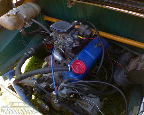

-> dakar.cz: To bylo provizorka,která už tam dlouho není.Sám jsem to řikal na srazu,že jsem dal věci na motor co jsem zrovna měl doma na normál ježdění do práce.Podiv se mi do karty na Hundrtcar II. a Hundrtcar I. a uvidíš sám.
10:23:24
23.07.2011
dakar.cz
-> hundrtkarjiri: a proč teď máš takovou šílenou hrůzu na motoru,když si dřív měl tak nadupaný motor?

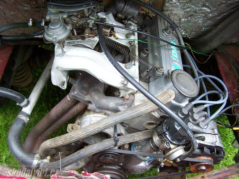

Hovno,sežen karbec z Lady 1500 dif.:23/24 přetesni(pokud bude starší) a je to masakr proti uprděnýmu sedru i předělanýmu.130 karbec má 22/24 a hovno krmí.A hlavně Lada krmí víc na první komoru a druhá je spíš jako závěs na přikrmení pokud je málo.Poslouchej slovo chlapa kterej to jezdil na upravenom 120LS motoru (2 roky) a všici na sprintech v Želivě záviděli ačkoliv jsem místní.
A pokud tam, prdneš nějakou lepší vačku-Erko nebo 260,280 tak je to potom nářez.
