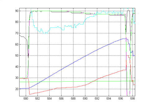

COL
Tady na obrazku je videt, co se stane, kdyz kolem 2000 das "plnej". Tlak v sani (horni zelena) je hned na maximu a dal jen klesa, jak sestava karburator, vzduchac a lpg mix sani celkove skrti. Ja tam nevidim moc prostoru na zlepseni, nikde neni zadny schod, nic divneho. Jedine snad, kdyby jsi tam honil nejake rezonance pres karburator, ale to stejne se SEDRem a std. filtrboxem delat nebudes. Atmosfericky tlak mereny za klidu byl 90kPa, coz je dilem tim, ze to meri o par Kp min a dilem nadmorskou vyskou.
zvětšit Natryskování karburátoru - obrázek od COL vložen 20.07.2011 00:05:48
upraveno 1x, naposled 20.07.2011 00:23:02
