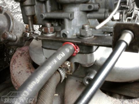

hadice od karbce,kam s ní

tibor1
mě se teď zdá že to bez ní jede líp než když tam je a je zalepená

-> minno 18.07.11 22:44:45: A motor krásně sál bordel bez filtru z motorového prostoru a že ho tam hlavně v létě je...
-> darklord 18.07.11 22:59:14: Přesně...

-> afro100: ja som teda mal problem s volnobehom a velmi dlho som riesil cim to je, menil karbec, ladil predstih, tryskoval a nakoniec som nazad zapojil hadicku a auto bolo zlate.

a ja som tam tú hadičku teraz asi mesiac nemal a ani som ten otvor nemal zaslepený a nič zvláštne som nespozoroval.

-> Tuner#2: neviem preco by to mala byt zrovna blbost ale OK ...
To, ze to u Tvojho motoru rozhodilo volnobeh, je kludne mozne a realne. Ale nemusi tomu byt vsade tak ... co skodovka, to original.
Sam som to jednu dobu zaslepene mal. Jedine coho som si vsimol, ze o malicko klesli volnobezne otacky. Motor fungoval uplne normalne ako predtym.

Zaslepení je blbost, už se to tu řešilo několikrát a osobně jsem taky dal na "radu" zaslepit a rozhodilo to volnoběžný systém, musel se obohatit karbec na volnoběhu a navíc to neplní funkci pro kterou to bylo stořeno. Má to pomáhat odsávat/vyrovnávat tlak z klikové skříně při volnoběhu a proto jsem to napojil na víko ventilů. Volnoběh se zklidnil a vše funguje jak má.

tibor1
dík

bibendum30
-> tibor1: Přesně tak...pryč s tím a zaslepit

-> tibor1: prisava, zaslepit

tibor1
čau lidi,mám problém a tak se obrací na povolané,potřebuju vědět co s tou hadicí co vede dole do karbce,na karburátoru mám sport.vzduchový filtr,takže ji nemůžu zapojit do firtboxu.
když nastartuju tak saje vzduch takže mám strach jestli to nepřisává.dík
