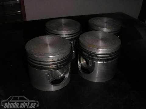

-> Winged_Arrow: ano obrazok je L ... pruziny su dvojite snad na vsetkych liatinach, tusim len jeden rok sa robili LSka len s vonkajsimi pruzinami, ale este v jednoriadkovom bloku

-> Winged_Arrow 05.07.11 18:49:46: toto je L

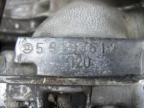

Winged_Arrow
no takze zhodil som sviečku a s led baterkou zízal do komory a na piest, žiadne drážky som na ňom nevidel,
ak je to obycajna 120 tak su tam teketo piesty ako na obrazku?
z pohladu som nevedel urcit co su zac, cakal som ci tam nebude nieco ako je na Š130 také vybranie.... mal som dole veko vačky a spružiny sú dvojité... tak neviem...

-> Winged_Arrow: ta drazka je miziva, neviem ci co zacitis, zvlast pokial tam bude vrstvicka karbonu ...

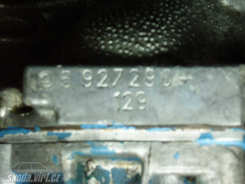

-> afro100: -> xerox422: -> koumák66: -> Gryzly: Toto je moje číslo.. ale motor prešiel GO.. takže tam može byť hoci čo.
a celá hlava je natretá na červeno, takže neviem akej farby bol znak..
sviečky tam boli Brisk super N15YC co su myslim na normalnu 120 a na LS maju ist N14YC
neviem to teda na isto.
ale zase výkonovo to nesedí, lebo ten motor ide jak raketa, na jednotke na asfalte hrabe, a ponahana aj Rapida... na šprinte narovnako a rapid rozhodne nenbol mrtvy, (je tam mokry 5q) a je tam len šiška.. takže špajdlou by som mal zacitit dražku hej?

Originál nepřeražené číslo.
07:58:41
05.07.2011
05.07.2011
Těch pár Š120LS co mělo dvouřádkové číslo motoru mělo za lomítkem /129 .
