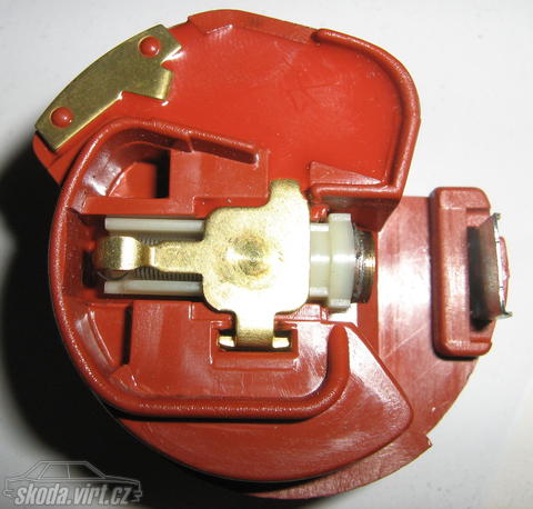

milano
palec s obmedzovačom máme v mašine. skúšal som ho v aute a po dosiahnutí 5000 auto brchce, ale žiadne prechlastávanie sa nedeje. posunutie do 7500 podľa mňa stačí skrátiť strunku o 1-2 závity- na NEupravenom palci. tento kúsok je od ing. mucka naladený na 5tis ot. pricínovaním podložky na kontakt.

Gemini
IMFkom vyriesis niekolko much jednou ranou (alebo Ignitechom) ako je obmedzovac otacok alebo launch control.....
druha moznost je mat upraveny palec z hasicskej masiny
tretia - zozen sikovneho elektronika, co ti spravy prerusovac zapalovania vzhladom na otacky

-> m8rinek: ne moji :-D
-> darklord: z toho trosku mam strach, elektronika by treba snad umela odpojit kazdej druhej zapal. Palec jde ladit, udajne jen ale v rozmezi par stovek otacek. Ja bych potreboval od zacatku uplne jinej na vyssi otacky. Zkusim kontaktovat nejake ty hasice.
Ale laka mi spis nejaka ta elektronika

-> vhml: a nebude to trochu priblem ked budes odpajat zapalovanie? Neuchlasta sa to? Niekde som videl palec do rozdelovaca s odstredivou pruzinkou ktora odpajala kontakt. Zrejme to co pises v prvom prispevku, da sa to ladit podla predpatia pruzinky alebo podlozkami.

Přátelé poraďte. S aktivním používáním převodovky s dlouhou jedničkou vyvstala akutní potřeba omezovače otáček, jelikož v tom fofru prostě není možnost to hlídat a zároveň s klidným srdcem závodit.
Existuje jakási odpojující elektronika, ale za celkem velký peníze vzhledem ke korunovým cenám el. dílů. Pak jsem taky našel u hasičů omezující palec. Ale jen na 6000ot.
Já bych to potřeboval někam na 7500.
Poraďte co sehnat, kde sehnat, podle čeho postavit.
