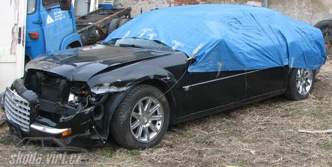

...Celé to odstartoval motor co je nyní v autě....auto kamarád půjčil a po dvoua půl mesících ho vzal zpět pač mu na dálnici zrušily Chrylsera 300C na kterýho si vzal chudák půjčku (dovoz z ameriky 5,7L HEMI automat 3 stupňový)

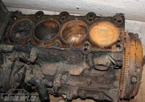

-> castrol: Víš když to teď vidím je mi na blití...ve sklepě mám světlo na blbém místě a popravdě jsem si neuvedomil, že je to v tak ubohém stavu...až blesk mi ukázal tu hrůzu....nejhorší na tom je to, že před dvěma lety za něj kámoš dal 15000 i s převodovkou8

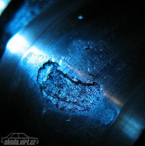

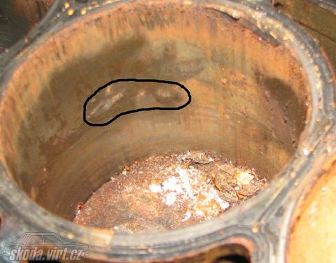

to označené je opravdu hluboké...něco musel chudák sežrat...8

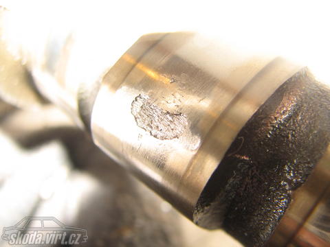

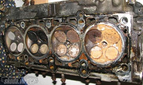

Mám na Vás prozbu. 2litr od Chrysleru Neona 16V mám na GO ve sklepě Stál přes dva roky a bez sacího. Po zhození hlavy a demotáže vačice jsem narazil na "rozdrobení" cementace možná 0,5mm-0,7mm hluboký hrany na sacích dvou válců na vačce. a Druhý větší problém je samotný blok resp. válce. je to litina a tedy válce jsou jeho součástí tloušťka stěn asi 4,5mm. Jneže ve 4 válci rez a to značná a 3 válec je 2cm pod vrchní úvratí doslova buď vyžraný nebo něčím poškozený do hloubky cca 1-1,5mm vodorovně a dlouhý asi přes 2,5cm. Tohle honováním nepůjde opravit. Otázka zní jde vačka vybrousit tak aby to vůbec ještě hydroštěly pobraly a vybrousit a vyvložkovat celý blok??? Fotky mohu dodat jen musím do sklepa. Nechci zbytečně jezdit do Lužic u Šternberka, kde dělají motory aby mi řekli, že to je zralé na vyhození. Vyvložkovávají se vůbec nějak tyhle bloky?
