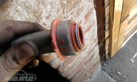

Ja vul tam měl ještě jeden kroužek z toho rozpeklýho staryho gufera,proto nešlo dal :-D už to tam mam...ted už jen nasadit motor...zapojit atd...

-> Martin/125/: nějaký divný gufero já je měl zároveň a jestli stačí skus ho nasadit a břit gufera musí bejt na tý broušený části hřídele pak to bude fachat

To gufero tam jde nalisovat jen takhle...víc prostě ne...stačí to?

-> Martin/125/: gufero sa vždy dáva tesniacim britom s pružinkou smerom k priestoru, ktorý má tesniť.

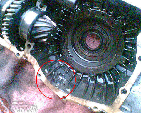

-> Martin/125/: Stalo se mi přesně to samý,při vyndavání motoru se mrkev sekla v motoru a vyškubnutím motoru od převodovky mi vyjela mrkev i s tím válečkem.
Rozbil sem si tim gufero a i sem domršil hliníkovej komínek. (dával sem novej)
Vyskočila mi ta zadní perovka,tak to šlo i s tím propojovacím válečkem.
1.pokud si komínek neponičil a budeš ho dávat zpět,tak mu zalešti vnější plochu pro
ložisko,aby to po něm hezky jezdilo.
2.gufero dej nový
3.komínek má odtokovou dírku a ta patří dolu (jakoby na 6.tou hodinu) !!! (naklepal sem ho tam přes dřívko a zbytek dolisoval tou zajišťovací objímkou na dvě M6 matičky)
4.perovky teda nemáš ani jednu ? ..ty tam určitě dej..vyndal bych pracovní válec spojky a dělal to zajišťování zezhora...
Jde o to,že ty vypadlý perovky máš na 95% uvnitř v převodovce,já se bál aby mi neskočily mezi zuby,tak sem vypustil olej a výpustním šroubem sem tam šáh prstem a byly tam :)(sami nevypadnou,ale vyndat dou,pokud nemáš prsty jak buřty...docela to tam vychází,že většinou padaj vyloženě k tý výpustní díře)..a to sem měl ještě smolíka,poněvadž mi tam pak při zajišťování spadla i ta druhá
Na začátku sem byl z toho dost nešťastnej,ale je to v pohodě řešitelnej problém.
Špičku mrkve,co de do motoru doporučuju lehce máznout ať to tam zas nepřiroste a při případný příští demontáži motoru se ti to nestane zas.

-> Martin/125/ 12.06.11 12:57:07: žiadne polenie prevodovky, skontroluj len vypušťák.

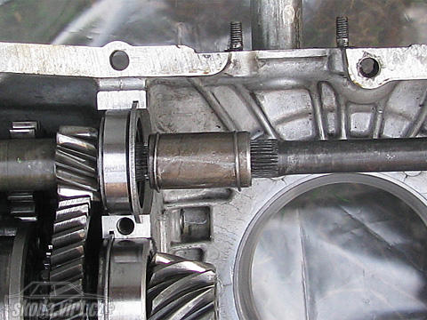

-> Martin/125/: môžu byť na vypuštáku , ak to tam nedáš nič sa nedeje , ak sa ti chce tak nasadíš mrkvu dáš dole spojkový valček a zhora dlhými kliešťami nasadíš tie poistné droty

-> Martin/125/: skontroluj, či sa tie pierka nenachádzajú sem:

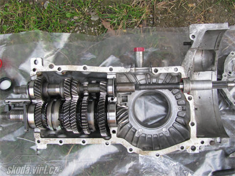

ale ako tak pozerám tak tú jednu tam cez horný otvor tak či tak nezastrčíš :(

Detail. Pierko - Pierko. Kúp nové alebo niekde zožeň ak ti chýba a zaisti to.

-> Martin/125/: takto to vyzerá vnútri. Proste ten valček je spojka medzi mrkvou (tou "tyčkou" ako to ty voláš) a hnacou hriadeľou v prevodovke. Na obidvoch stranách, ktoré spája, musí byť zaistená tým pierkom.

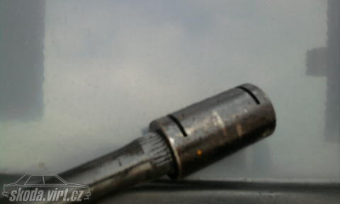

-> Martin/125/: ved ti vravim ze ti tam chybaju tie zavlacky.

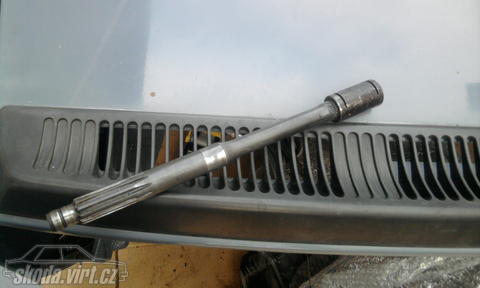

-> Martin/125/: tie vyrezy su na zavlacky aby to prave nevypadlo.

Tak sem to celý vyndal...gufero je v haji tak koupim nové...ale vrtá mi hlavou jedna věc....na tý tyčce je nasazená ještě jedna a ma na sobě takový 2 výřezy...k čemu tam jsou? A neudělá to něco...nevypadne nak ta tyčka až to zadělam všechno?

-> Martin/125/: Ne jen tam chybi zavlacka.

No ASI se ti vysunula mrkev spolu s tou spojovaci objimkou diky absenci jedny zavlacky a zaroven je to kousle na strane motoru v lozisku... Ja bych za to skubnul a doufal, ze se to u motoru uvolni. Je dost mozny ze timhle skurvis gufero mrkve, ale neni problem ho vymenit kdyz uz to mas rozebrany.
