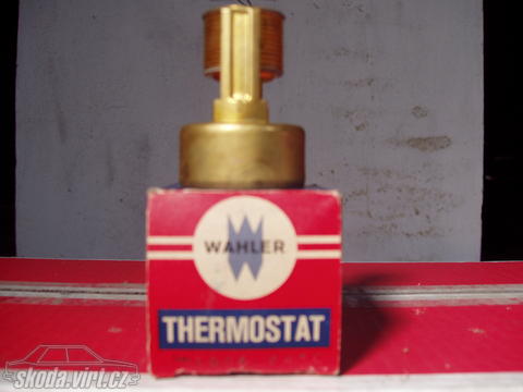

aceboss
-> m8rinek: Myslíš tuto velikost?
17:03:47
09.06.2011
09.06.2011
-> Toňas: co jsi koupil za termostat? Měl jsem Wahler a byl ve velikosti na litra... na kilo malej :(

Toňas
Zdravím, koupil jsem novej termostat do svojí škoda 100 a dělá následující věci: jedu se studeným autem, a ručička teploměru dojde baj očko k 95stupnům a následně se otevře termostat a vychladí se to na asi 75stupnů, pak se zase ohřejvá a to samé udělá při 90stupních, pak zas otevře a potom udržuje teplotu na 80stupních, je to normální? poprvé jsem si myslel že než se vyžene vzduch jak jsem to měl rozdělaný, ale todle mi přijde divný. Hadice všude těsněj nikde nic neutíká. Díky
