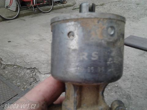

-> robinho130: zahoď to.

robinho130
využijem tému , našiel som doma rozdeľovač a neviem čo to je zač , jedine označenie čo je na ňom je RS 09 05 06 , je to len nejaká lacná náhrada alebo čo ?
