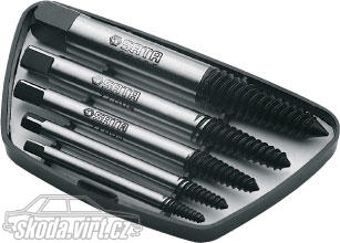

-> Majo K: ono bežne sa skúsi navariť , potom vyvratať a vykrutiť orechom alebo celé odvrtať , vždy je lepšie tam natrieskať torx za 50 korun ako zalomiť vyťahovák v nepriechodnej diere

-> suri: tvoj navod fungoval, takze este raz diky! aj bez toho nahriatia, vyvrtal som 3mm dieru, do nej torx a islo to kupodivu velmi lahko vykrutit

-> Majo K: zabrúsiš si ho do roviny , trafíš stred , odvrtať 2 - 4 -6 vrtákom , skúsiš 6,5 a narežeš závit , alebo skús navrtať do 4 mm dieru a naraziť tam nejaký torxový orech z goly nahrej a skús vykrútiť

-> castrol: tie čínske bambusy po zalomení aspoň vyklepeš , neboj sa mal som kvalitu a nič moc , je to krehké strašne , inak som tiež pár šteftov už vybral ale na výfuku radšej vrtam alebo dám navariť matku
14:22:40
09.06.2011
09.06.2011
-> suri: tak treba mat poriadne vytahovaky e nie tie cinske banbusove vylisky a ide to,robil som to neraz
14:20:17
09.06.2011
09.06.2011
-> castrol: pretože nie je problém ho zalomiť a pri šteftoch výfuku mám skúsenosť že to nepovolí , to ak vrtať dieru tak rovno odvrtať alebo natlcť nejaký oriešok to sa mi osvedčilo viac , ale naj je asi odvrtať
14:09:47
09.06.2011
09.06.2011
-> suri: mozem vediet preco nie vytahovak ked sa neda navarit
10:13:38
09.06.2011
09.06.2011
-> castrol: na toto vyťahováky nie -> Edisek: navariť maticu ak sa dá a ak nie tak odvrtať

-> castrol: Tohle nepoužívám... Zatím se mi nestalo, aby svářečka a o "číslo" větší matka nefungovaly. :-) Za posledních pár let jsem odvrtával zalomenej šroub jenom asi 3x a to většinou z takovejch zku*venejch míst jako držák listovýho pera na avii atd., případně šrouby pod M5...

-> castrol: A kdyz tam zalomis vytahovak tak ses v prdeli
