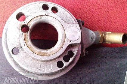

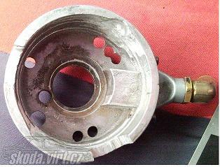

-> janko356: Zvlášť ta brutální ďoura zasahující přímo do zalisovanýho rozprašovače je pikantní a jistě přidá 10 klokanů na výkonu :) Tohle snad radši zahodit a na vrakáči sehnat normální dvoukomorovej mix...

teraz som sa od jedného dozvedel,že sa to má dávať pod filterbox. len sere ma to že to je potunené vrtačkou a pilkou na železo...

no....na karb..ja mam 2 dierovy zmiesavac..pre kazdu komoru extra hadica ide....ale zmiesavac nenasadim uplne po prirubu karbcu, ide tam asi 1cm podlozka...a potom az guma filterboxu co tesni aj s filterboxom....mozno ti nieco take chyba....tiez by som filterbox nezavrel keby nie je vyssie

zdravím čo je to za mixer (viď.foto)údajne na karb ale po priložení na karb som nemohol zavreť dekel airboxu. na boku je napísané:
BRC DGM 4830 DGM
BRC DGM 49924GPL
dík
