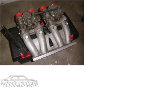

-> Lukáš Černý: jestli koupis solex nebo weber je jedno. Rozhodujici je stav a kompletnost.

-> Lukáš Černý: ve výsledku zjistíš, že nejdražší webery jsou nakonec nejlevnější a za další dobu zjistíš, že plesnivý webery za 8 jsou mnohem dražší, než po repasu za 10-12...

Lukáš Černý
Tak je to vytahly z favorita, a soudim podle ostatnich inzeratu ,ze to jeste nedavno jezdilo v nejakym zavodnim facku, nasel jsem , ze jeste z toho prodava sedacky, komplet vyfuk atd. takze snad by mohli byt v pohode, a snad i nastaveny, i kdyz ono pro kazdej motor bude asi nastaveni jiny .. Nebo se na to vykaslat, a jit pozdeji do Webriku

-> Lukáš Černý: cena bych rekl bezna. Daji se sehnat levneji, i draz. Problem je nastavit spravne, ale to kazdej tenhle typ. Pak uz si toho nevsimnes.
Pozor na potrubi, pro motor vepredu a vzadu je rozdilne.

Lukáš Černý
a co rikas na cenu? vim ze nevis jaky je stav a vse kolem, ale jen tak obecne, ja myslim ze to neni nejak prehnana cena, kdyz si vezmu kolik stoji novy karburatory + sani tak to je minimalne o vic jak polovinu... A koukam ze ty mam zrovna tyhle karbce, jsou s nimi nejaky problemi bo neco ? diky

Repasovat se dá všechno. Otázka zda-li to má význam, ale to nepoznáš, než to přivezeš

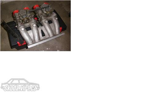

Lukáš Černý
malinko zvetsena ...
22:18:02
02.06.2011
02.06.2011
Lukáš Černý
Chtel bych se zeptat , zda nekdo nema zkusenosti s temito karburatory ? popripade jestli se daji jeste repasovat ? Mohu mit 2x solex 40 addhe ( na foto ) i se sanim za 8500kc . Zkouknete to kdyztak , jestli ma do toho cenu jit nebo naopak.. Na fotce vypadaji vcelku dobre, ale nemam s tim vubec zadny zkusenosti , Diky
